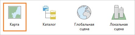

  2. На начальной странице под Новый проект выберите Карта.
    Шаблоны проекта ArcGIS Pro по умолчанию

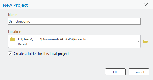

  3. В диалоговом окне Новый проект в поле Имя замените имя проекта по умолчанию на San Bernardino Mountains.
    Диалоговое окно Новый проект
    По умолчанию проекты создаются в папке %USERPROFILE%\Documents\ArcGIS\Projects. Чтобы сохранить проект в другом местоположении, щелкните Обзор и перейдите к нужной папке.
    Опция Создать папку для этого локального проекта включена по умолчанию. При этом файл проекта, база геоданных по умолчанию и набор инструментов по умолчанию сохраняются в одной папке. Вы можете изменить настройки проекта по умолчанию в общих опциях приложения.

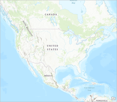

    Откроется новый проект с видом карты, отображающей базовую топографическую карту.
    Топографическая карта Северной Америки
    Примечание:
    Ваша карта может отличаться, поскольку базовая карта по умолчанию и экстент карты зависят от административных настроек в вашей организации ArcGIS. В отображение карты никакие изменения вносить не нужно.

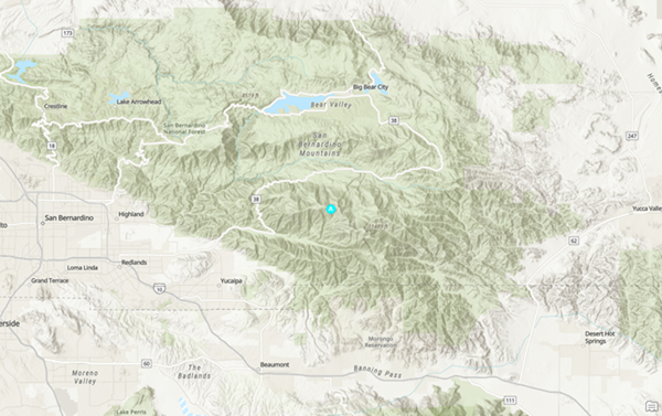

    Карта приблизится к национальному парку Сан-Бернардино в Калифорнии, на карте появится подсвеченный временный маркер. Местоположение находится с помощью ArcGIS World Geocoding Service, одного из геолокаторов по умолчанию (сервисов поиска местоположений) в ArcGIS Pro.
    Вид карты San Bernardino Mountains с выделенным маркером

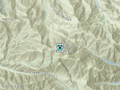

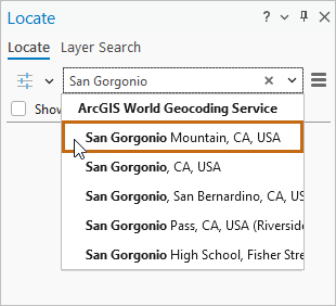

  7. В поле поиска введите San Gorgonio. В ниспадающем списке предложений щелкните запись для San Gorgonio Mountain, CA, USA.
    Панель Найти местоположение с ниспадающим списком вариантов
    Карта приближается к местоположению, и на карту добавляется временный маркер. Вы добавите постоянный графический маркер, который будет сохраняться после закрытия панели Найти местоположение.

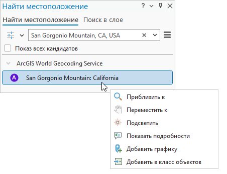

  8. На панели Найти местоположение в разделе ArcGIS World Geocoding Service щелкните правой кнопкой мыши результат для San Gorgonio Mountain: California и щелкните Добавить графику .
    Панель Найти местоположения с выбранным результатом поиска и его контекстным меню
    Поверх временного маркера появится графика для выбора элементов. На панели Содержание добавится слой под названием Слой размещения графики.
    Выбранный графический объект на верхней части временного маркера на карте

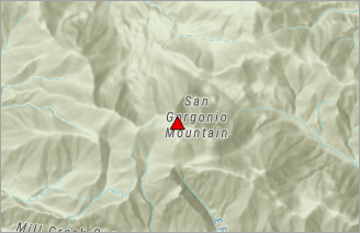

    Графический символ на карте будет обновлен.
    Гора San Gorgonio Mountain отмечена треугольным символом

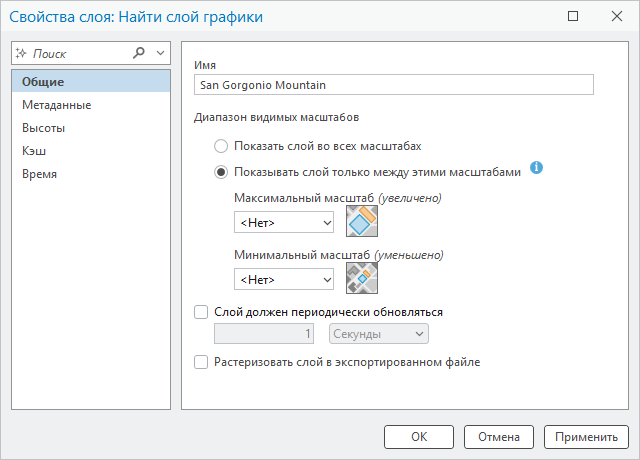

  14. На панели Содержание щелкните правой кнопкой мыши Слой размещения графики и щелкните Свойства .
    Появится диалоговое окно Свойства слоя. Здесь вы можете просмотреть и изменить свойства слоя.
  15. При необходимости щелкните вкладку Общие для их выбора. В поле Имя удалите имя по умолчанию и введите San Gorgonio Mountain.
    Диалоговое окно Свойства слоя
  16. Нажмите OK.
    Имя слоя в панели Ресурсы будет обновлено.

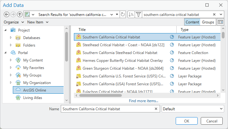

  3. В диалоговом окне обзора Добавить данные на панели навигации в разделе Портал щелкните Living Atlas .
  4. В верхней части диалогового окна щелкните в поле поиска. Введите usa federal lands и нажмите клавишу Enter.
    Возвращается несколько результатов.
    Примечание:
    Если вы используете портал ArcGIS Enterprise, не выполняйте поиск в Living Atlas. Вместо этого в диалоговом окне обзора в разделе Компьютер > щелкните Этот компьютер и перейдите к местоположению, в которое вы извлекли загруженные данные. Дважды щелкните папку Create_a_project. Щелкните USA Federal Lands.lyrx, чтобы выбрать его. Щелкните OK, чтобы добавить этот слой в карту. Продолжите с шага 7.
  5. В списке результатов поиска щелкните векторный слой USA Federal Lands , чтобы выбрать его.
  ![Диалоговое окно обзора с выбранным векторным слоем USA Federal Lands](images/living-atlas-search-portal.png)
Результаты поиска могут отличаться, но слой USA Federal Lands должен находиться ближе к верхней части списка.

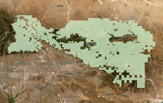

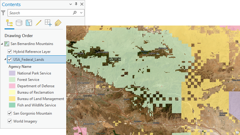

    Панель Содержание и карта, показывающая федеральные земли
    Слой USA_Federal_Lands добавлен на карту. На панели Содержание федеральные земли отображаются в соответствии с агентством, которое ими управляет. Гора Сан-Горгонио теперь видна нечетко через частично прозрачный слой USA_Federal_Lands. Вы исправите это позже, изменив порядок слоев на панели Содержание.

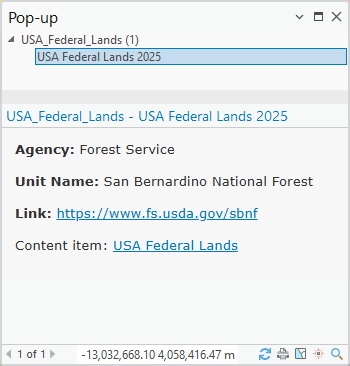

  2. На ленте на вкладке Карта щелкните Исследовать , если необходимо. На карте щелкните большой зеленый пространственный объект, представляющий земли Forest Service.
    Появится панель Всплывающее окно, которая определяет пространственный объект как часть San Bernardino National Forest.
    Панель Всплывающее окно, определяющая пространственный объект и его атрибуты
    Вы можете щелкнуть ссылки во всплывающем окне, чтобы получить дополнительную информацию.

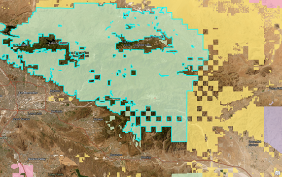

  11. На панели Содержание щелкните правой кнопкой мыши слой San Bernardino National Forest и щелкните Приблизить к слою .
    Карта приближается к экстенту слоя, который включает часть гор Сан-Габриэль, а также гор Сан-Бернардино.

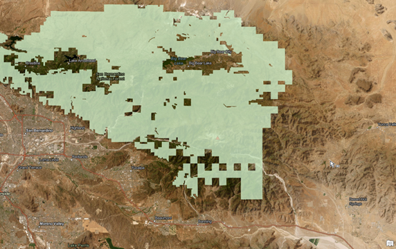

Слой San Bernardino National Forest сохраняет символы Уникальные значения, унаследованные от слоя USA_Federal_Lands. Однако этот метод оформления символами не подходит для слоя с одним пространственным объектом. Вы сохраните цвет, используемый для представления земель Лесной службы, в файле личного стиля, чтобы можно было повторно применить его после изменения метода оформления символами.

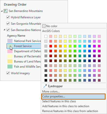

  1. На панели Содержание щелкните правой кнопкой мыши символ земель Лесной службы и щелкните Свойства цвета.
    Образец цвета Лесной службы и контекстное меню

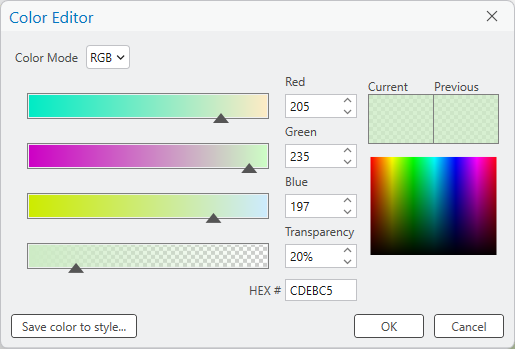

    Появится диалоговое окно Редактор цвета. Вы видите значения RGB и прозрачности текущего цвета.
    Диалоговое окно Редактор цвета
  2. Щелкните Сохранить цвет в стиль.
  3. В диалоговом окне Сохранить цвет как введите Forest Service Green в поле Имя. Нажмите OK.
  4. Щелкните OK в диалоговом окне Редактор цвета.
    Цвет добавляется в ваш личный файл стиля с именем Избранные, который доступен в каждом проекте.
  5. На панели Содержание щелкните правой кнопкой мыши слой San Bernardino National Forest и щелкните Символы .
    Появится панель Символы.
  6. Вверху панели щелкните стрелку раскрывающегося меню Основные символы и выберите Единый символ.
    На карте к пространственному объекту применен случайно выбранный цвет. На панели Содержание легенда слоя обновляется.
  7. На панели Символы щелкните правой кнопкой символ по умолчанию, чтобы открыть цветовую палитру. В верхней части цветовой палитры под Избранные щелкните Forest Service Green.
    Цветовая палитра, показывающая пользовательский цвет в стиле Избранные
    Цвет применяется к карте и панели Содержание.

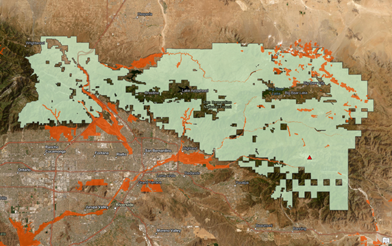

Вы добавите слой данных критически важной среды обитания, размещенный организацией ArcGIS на базе Esri.
  1. На ленте при необходимости щелкните вкладку Карта. В группе Слой щелкните Добавить данные .
  2. В диалоговом окне обзора Добавить данные на панели навигации в разделе Портал щелкните ArcGIS Online .
  3. В поле поиска в верхней части диалогового окна введите southern california critical habitat и нажмите клавишу Enter.
    Примечание:
    Если вы используете портал ArcGIS Enterprise, в диалоговом окне обзора в разделе Компьютер щелкните Этот компьютер и перейдите к местоположению, куда вы извлекли загруженные данные. Дважды щелкните папку Create_a_project. Щелкните SoCalCriticalHabitat.lyrx, чтобы выбрать его, и нажмите ОК. Перейдите к шагу 6.
  4. В результатах поиска щелкните векторный слой Southern California Critical Habitat , чтобы выбрать его.
  ![Слой Southern California Critical Habitat, выбранный в диалоговом окне обзора Добавить данные](images/usa-critical-habitat-browse-db.png)
Результаты поиска могут отличаться, но слой Southern California Critical Habitat должен находиться ближе к началу списка.
Подсказка:
Вы можете использовать кнопки Сортировать и Фильтр для упорядочивания и уточнения длинных списков результатов поиска. Если вам известно имя искомого элемента, вы можете заключить его в кавычки, чтобы возвращались точные совпадения.
  1. Пролистайте, чтобы убедиться, что владельцем слоя является ArcGISProTutorials. Нажмите OK.
    Карта San Gorgonio Wilderness с местами обитания
    Слой SoCalCriticalHabitat добавлен на карту.

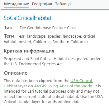

    Откроется вид каталога. Виды каталога представляют перечень элементов в вашем проекте и могут использоваться для управления картами, данными и другими элементами в вашем проекте. Также он используется для просмотра и редактирования метаданных. Метаданные слоя SoCalCriticalHabitat отображаются на панели Детали вида Каталог.
  6. Прокрутите вниз метаданные SoCalCriticalHabitat.
    Метаданные слоя
    В разделе Описание вы можете увидеть, что слой извлекается из слоя, размещенного в ArcGIS Living Atlas. Производный слой может не отражать текущее состояние данных, но он подходит для этого учебного руководства.

  8. На панели Содержание щелкните слой SoCalCriticalHabitat.
    Имя слоя станет редактируемым.
  9. Измените имя слоя на Southern California Critical Habitat и нажмите Enter.

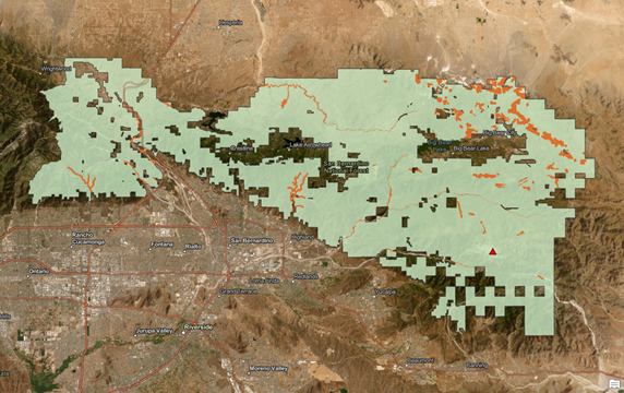

Слой мест обитания охраняемых видов покрывает всю Южную Калифорнию. Вы воспользуетесь инструментом геообработки, чтобы вырезать объекты критически важной среды обитания по границе слоя San Bernardino National Forest. Будут созданы новый слой на карте и новый класс объектов — постоянный набор данных — в базе геоданных по умолчанию.
При вырезании слоя объекты среды обитания, полностью расположенные внутри национального леса, будут сохранены. Объекты, пересекающие границу, будут разбиты, и будет сохранена только часть внутри национального леса.

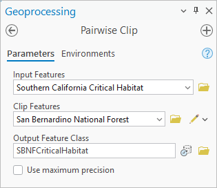

  1. Щелкните вкладку Анализ на ленте.
    В группе Инструменты несколько распространенных инструментов геообработки, включая Попарное вырезание, отображаются в галерее Инструменты Анализа.
    Галерея инструментов Анализа
    Если галерея Инструменты Анализа недостаточно широка для отображения инструмента Попарное вырезание, щелкните кнопку Больше, чтобы развернуть галерею.
  2. В галерее Инструменты Анализа щелкните Попарное вырезание.
    Инструмент откроется на панели Геообработка.
  3. В инструменте наведите курсор мыши на значок помощи , чтобы увидеть иллюстрированное описание того, что делает этот инструмент.
  4. В инструменте щелкните ниспадающую стрелку Входные объекты и затем Southern California Critical Habitat.
  5. Щелкните стрелку ниспадающего меню или списка Вырезающие объекты и щелкните San Bernardino National Forest.
  6. Для параметра Выходной класс объектов удалите весь путь и введите SBNFCriticalHabitat (без пробелов).
    Путь к базе геоданных по умолчанию будет восстановлен автоматически.
    Настройки инструмента Попарное вырезание
  7. В нижней части панели щелкните Запустить .
    Когда операция завершится, в нижней части панели Геообработка появится сообщение, и на карту будет добавлен новый слой. Слой Southern California Critical Habitat вам больше не понадобится.
  8. На панели Содержание щелкните правой кнопкой мыши слой Southern California Critical Habitat и щелкните Убрать .
    Карта, показывающая критически важную среду обитания, вырезанную по пространственному объекту San Bernardino National Forest
    Слой критически важной среды обитания отображается одним символом. Вы откроете таблицу атрибутов слоя, чтобы увидеть, какие виды представлены.

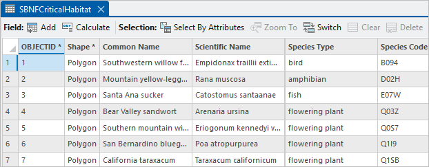

  9. На панели Содержание щелкните правой кнопкой мыши слой SBNFCriticalHabitat и щелкните Таблица атрибутов .
    Таблица атрибутов слоя SBNFCriticalHabitat
    Таблица атрибутов слоя содержит четырнадцать строк. Каждая строка соответствует пространственному объекту карты. Каждый столбец, или поле, является атрибутом объекта, например, общепринятым названием или типом вида.

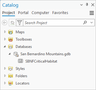

  11. Сделайте панель Каталог активной. Если ваши панели наложены друг на друга, щелкните вкладку Каталог в нижней части панели.
  12. На панели Каталог разверните контейнер Базы данных и разверните San Bernardino Mountains.gdb.
    Панель каталога, в которой показаны база геоданных по умолчанию и класс объектов
    Новый класс пространственных объектов сохраняется в базе геоданных по умолчанию вашего проекта.

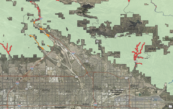

  4. На панели Содержание щелкните правой кнопкой мыши слой SBNFCriticalHabitat и щелкните Оформление символами , чтобы сделать панель Оформление символами активной.
  5. На панели Символы в разделе Основные символы щелкните стрелку ниспадающего меню или списка и щелкните Уникальные значения.
  6. Щелкните стрелку ниспадающего меню Поле 1 и щелкните Species Type в качестве поля для отображения.
    В таблице атрибутов представлено пять типов видов. Каждому типу присваивается отдельный символ.
  7. Щелкните стрелку раскрывающегося списка Цветовая схема. В нижней части ниспадающего списка щелкните отметку Показать названия.
    Название каждой цветовой схемы отображается над схемой.
  8. Прокрутите до низа ниспадающего списка и щелкните схему Набор 1 (5 классов).
    Ниспадающий список цветовых схем

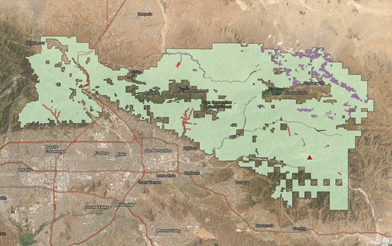

    Новый символ будет применен к слою.
    Карта критической среды обитания в зоне заповедника
    Подсказка:
