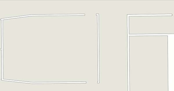

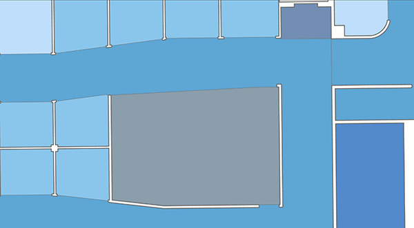

    Инструмент Стирание извлекает области между различными объектами секций, представляющими стены выбранного этажа.
    Стены этажа извлечены

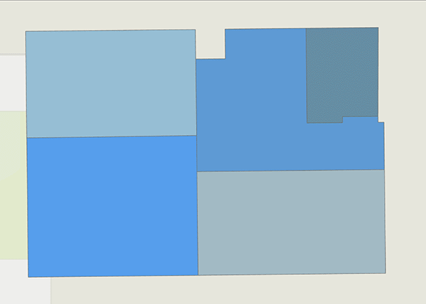

  • Секции могут разделить уровень на непересекающиеся функциональные области, но они не точно отражают физические размеры этих областей.
  • Границы секций, представляющих две смежные комнаты, соприкасаются и примерно определяют осевую линию разделяющей их стены.

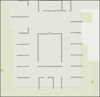

  11. Щелкните Запустить.
    Инструмент Полигон в линию предоставляет объекты стен в виде линий для отфильтрованного этажа.

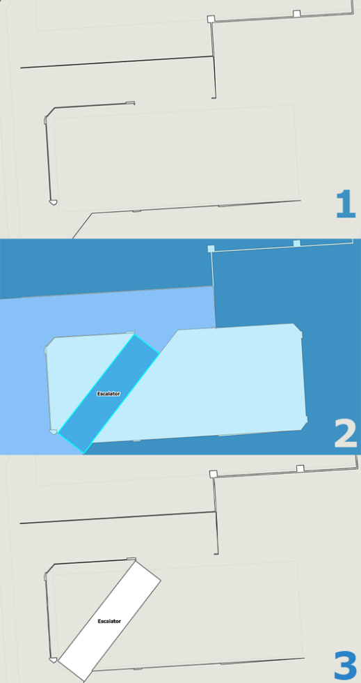

Добавление специальных секций
Иногда некоторые объекты, представляющие построенные конструкции, такие как эскалаторы или колонны, не могут быть извлечены в качестве стен. Чтобы вручную добавить их в класс объектов Стены, выполните следующие шаги:
  1. Запустите ArcGIS Pro.
  2. Откройте карту ArcGIS IPS или подготовьте новую карту в ArcGIS Pro.
  3. Добавьте класс объектов Секции на карту.
  4. Определите и выберите объекты, которые представляют специальные секции.
  5. Скопируйте объекты в буфер обмена и вставьте их в класс объектов Стены с помощью команды Специальная вставка.
    Примечание:
    Вы также можете выбрать объекты и использовать инструмент Присоединить, чтобы добавить их в класс объектов Стены.
    Добавьте специальные объекты секций в класс объектов Стены.
  6. Повторите шаги 4 и 5 для каждого доступного этажа.
В класс объектов Стены добавляются специальные секции. Убедитесь, что добавленные объекты содержат правильное значение LEVEL_ID.

Добавление пропущенных объектов стен
Вы можете использовать инструменты Создать класс объектов, Буфер и Присоединить, чтобы создать недостающие объекты стены и добавить их в класс объектов Стены.
Выполните следующие шаги, чтобы добавить недостающие объекты стен:
  1. Определите случаи, когда объекты стен отсутствует в классе объектов Walls.
  2. Щелкните вкладку Анализ и щелкните Инструменты .
    Откроется панель Геообработка.
  3. На панели Геообработка, щелкните вкладку Наборы инструментов.
  4. Разверните Инструменты Управления данными > Класс объектов и щелкните Создать класс пространственных объектов.
    Инструмент Создать класс пространственных объектов открывается на панели Геообработка.
  5. Настройте параметры инструмента Создать класс пространственных объектов:
    1. В качестве параметра Имя класса объектов укажите имя класса объектов.
    2. Для параметра Расположение класса объектов укажите местоположение для хранения класса объектов.
    3. Для параметра Тип геометрии щелкните стрелку ниспадающего списка и выберите Полилиния.
    4. Для параметра Система координат выберите систему координат.
  6. Щелкните Запустить.
    Класс линейных объектов создан.
  7. Создайте поле LEVEL_ID с Типом данных Текст.
    Более подробно о создании и управлении полями
  8. Задайте следующие значения Свойств поля:
    • Имя поля—LEVEL_ID.
    • Псевдоним — ID уровня.
    • Тип данных — Text.
    • Разрешить NULL - включите.
    • Домен - оставьте пустым.
    • По умолчанию - оставьте пустым.
    • Длина — используйте значение по умолчанию.
  9. Запустите сеанс редактирования и отрисуйте линии, обозначающие недостающие стены.
    Убедитесь, что линии нарисованы как можно ближе к центру поперечного сечения стены.
    Узнайте больше о создании полилинейных объектов
  10. Свяжите правильные значения LEVEL_ID со всеми вновь созданными объектами.
  11. Нажмите Назад , чтобы вернуться к списку наборов инструментов.
  12. На панели Геообработка разверните Инструменты анализа > Близость и щелкните Буфер.
    На панели Геообработка откроется инструмент Буфер..
  13. Настройте параметры инструмента Буфер:
    1. В качестве параметра Входные объекты используйте значение Имя класса объектов, созданное на шаге 5 выше.
    2. Для значения Расстояние [значение или поле] укажите толщину стен.
  14. Щелкните Запустить.
    Инструмент Буфер создает объекты стены в виде буферизованных полигонов для отфильтрованного этажа.
  15. Нажмите Назад , чтобы вернуться к списку наборов инструментов.
  16. На панели Геообработка разверните Инструменты управление данными > Общие и щелкните Присоединить.
    Инструмент Присоединить откроется на панели Геообработка.
  17. Настройте параметры инструмента Присоединить:
    1. Щелкните стрелку ниспадающего списка Входные наборы данных и выберите класс пространственных объектов, созданный инструментом Буфер.
    2. Щелкните стрелку ниспадающего списка Целевой набор данных и выберите класс объектов Стены.
    3. Щелкните стрелку ниспадающего списка Тип сопоставления полей и выберите Использовать список полей для согласования различий.
  18. Щелкните Запустить.
Отсутствующие объекты стен добавляются в класс объектов Стены.
Добавление пропущенных объектов стен.
