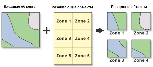

Иллюстрация
Иллюстрация инструмента Разбить
Входные объекты разбиты на четыре выходных класса объектов на основе четырех из шести разбивающих объектов класса, которые перекрывают область входных объектов. Эти шесть уникальных значений в поле разбиения соответствуют шести разбивающим объектам.
