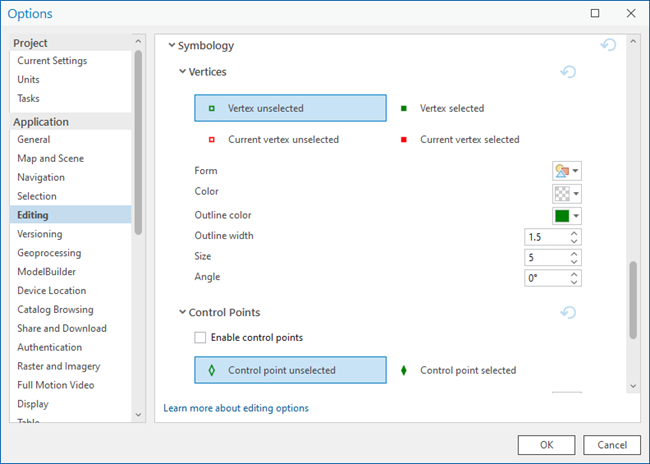

Las opciones de edición también están disponibles en el cuadro de diálogo Opciones, en lugar de en la barra de herramientas Editor, como en ArcMap. Varias opciones son diferentes debido a las diferencias en la funcionalidad, si bien puede seguir personalizando los símbolos utilizados para representar vértices y segmentos durante la edición, y determinar si la anotación sigue automáticamente entidades de líneas o polígonos enlazados.
Pestaña Editar del cuadro de diálogo Opciones de ArcGIS Pro

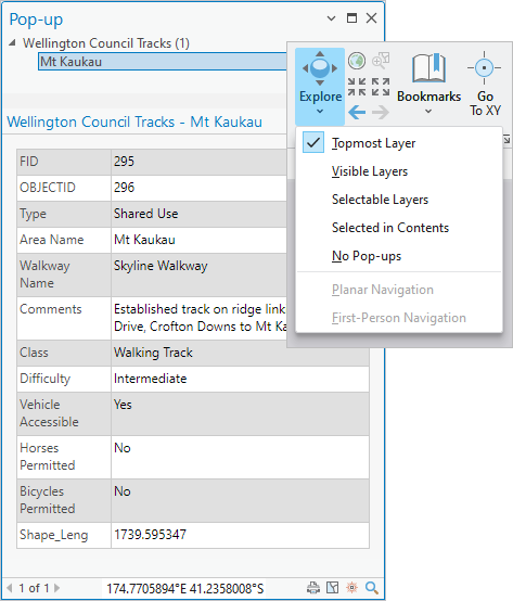

Identificar entidades
A diferencia de ArcMap, ArcGIS Pro no tiene la herramienta Identificar. Para identificar una entidad en un mapa, asegúrese de que la herramienta Explorar esté activa y haga clic en la entidad para abrir su elemento emergente. Haga clic en la flecha desplegable de la herramienta Explorar para identificar entidades en diferentes capas.
Una ventana emergente de funciones y la configuración desplegable de la herramienta Explorar

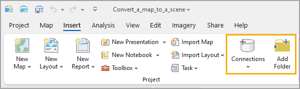

En ArcCatalog, o en la ventana Catálogo de ArcMap, puede agregar conexiones a carpetas, bases de datos y servidores. En ArcGIS Pro, puede agregar conexiones en el panel Catálogo, en vistas de catálogo o desde la pestaña Insertar de la cinta.
Pestaña Insertar de la cinta que muestra el botón Conexiones y el botón Agregar conexión a carpetas.

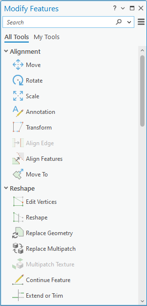

Las herramientas y los comandos de edición disponibles en la barra de herramientas Editor de ArcMap y en la barra de herramientas Editor 3D de ArcGlobe y ArcScene están disponibles en la pestaña Editar, en la galería Herramientas y en el panel Modificar entidades.
Panel Modificar entidades con funciones de edición

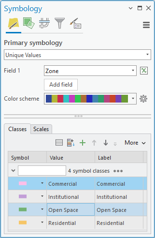

En ArcMap, se utilizan varios cuadros de diálogo para configurar distintos aspectos de la visualización de símbolos. El panel Simbología de ArcGIS Pro permite seleccionar símbolos, cambiar el método utilizado para simbolizar entidades (símbolo único, valores únicos, etc.) y trabajar con las propiedades relacionadas con los símbolos para una capa individual, todo desde la misma interfaz. También puede modificar las propiedades de símbolos individuales y sus capas; por ejemplo, un símbolo de relleno para un polígono con un contorno.
El panel Simbología con la opción Valores únicos seleccionada y diferentes símbolos configurados para distintas clases

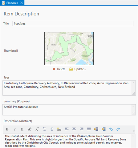

En ArcMap, puede visualizar y editar campos d metadatos en la ventana Descripción del elemento; en ArcCatalog, puede editar metadatos en la pestaña Descripción para un elemento. Asimismo, puede añadir vistas en miniatura y etiquetas. Esta función es parecida a la forma de visualizar metadatos y editar metadatos en formato ArcGIS en ArcGIS Pro. No es necesario actualizar ni importar metadatos que estén en formato ArcGIS y ArcGIS Pro admite los mismos estilos de metadatos que ArcMap. En ArcGIS Pro, el estilo de metadatos predeterminado es Descripción del elemento.
Metadatos para la clase de entidades PlanArea
Los metadatos de los datasets y otros elementos, tales como mapas, diseños y cajas de herramientas, se visualizan en el panel de detalles de una vista de catálogo. Visualizar metadatos en ArcGIS Pro es similar a verlos en ArcCatalog en la pestaña Descripción .

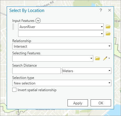

Algunas herramientas de geoprocesamiento utilizadas habitualmente se abren en una ventana flotante al acceder a ellas desde herramientas o menús contextuales de la interfaz de usuario.
Herramienta Seleccionar por ubicación en una ventana flotante

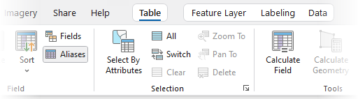

En ArcMap, tanto las tablas de atributos como las tablas independientes se abren en una ventana acoplable separada donde cada tabla es una pestaña independiente. Es parecido a ArcGIS Pro, donde las vistas de tabla se apilan en una ventana acoplada de forma predeterminada. Para abrir una tabla de atributos en ArcMap, haga clic con el botón derecho en una capa de la tabla de contenido y haga clic en Abrir tabla de atributos. De manera similar, en ArcGIS Pro, haga clic con el botón derecho en una capa de mapa del panel Contenido y haga clic en Tabla de atributos .
Cuando se abre una tabla en ArcGIS Pro, en la cinta aparece la pestaña Tabla con varias herramientas.
La pestaña contextual Tabla de la cinta

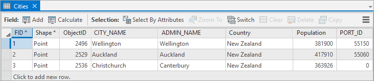

También se puede acceder a las herramientas comunes desde la vista de tabla.
Tabla de atributos de la capa

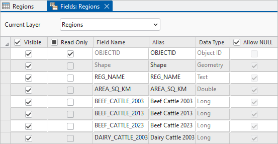

Para cambiar las propiedades del campo, edite la vista de campos de la tabla. La vista de campos es un diseño tabular de los campos de la tabla. Cada fila representa un campo y cada columna, una propiedad del campo.
Vista Campos de una tabla de atributos

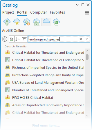

De manera similar, en ArcGIS Pro, puede hacer clic en el botón Agregar datos para acceder a elementos del portal desde ArcGIS Online o ArcGIS Enterprise. También puede hacer clic en la pestaña Portal del panel Catálogo y elija un repositorio como Mi organización o ArcGIS Online .
Panel Catálogo que muestra los resultados de la búsqueda desde ArcGIS Online
Una búsqueda de especies en peligro de extinción en ArcGIS Online devuelve mapas y elementos que pueden agregarse a mapas.
