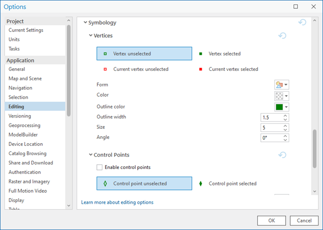

Диалоговое окно Опции в ArcGIS Pro содержит настройки, относящиеся ко многим аспектам программного обеспечения. Однако здесь есть некоторое совпадение с тем, с чем вы знакомы в ArcMap Например, на вкладке Общий доступ и загрузка в ArcGIS Pro и на вкладке Общий доступ в ArcMap содержатся поля для способов подготовки и распаковки.
Опции редактирования также доступны в диалоговом окне Опции, а не на панели инструментов Редактор, как в ArcMap. Некоторые опции отличаются из-за различий в функциональности, хотя вы по-прежнему можете настраивать символы, используемые для представления вершин и сегментов при редактировании, а также указывать, следовать ли автоматически аннотации связанным линейным или полигональным объектам.
Вкладка Редактирование в диалоговом окне Опции в ArcGIS Pro

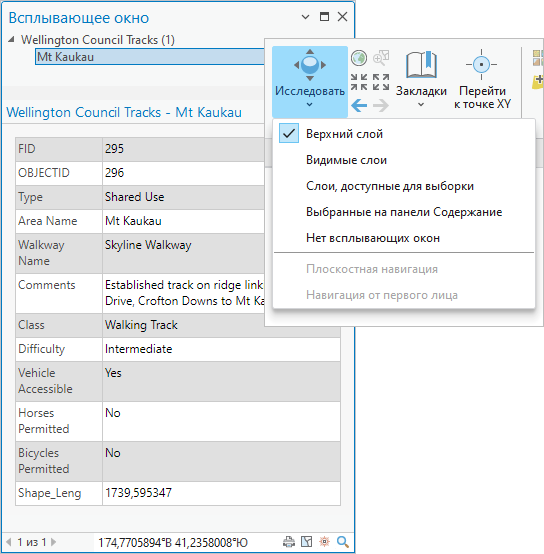

Идентифицировать объекты
В отличие от ArcMap в ArcGIS Pro нет инструмента Идентифицировать. Чтобы идентифицировать объект на карте, убедитесь, что инструмент Исследовать активен и щелкните объект, чтобы открыть его всплывающее окно. Щелкните ниспадающую стрелку инструмента Исследовать, чтобы идентифицировать объекты в разных слоях.
Всплывающее окно объекта и раскрывающийся список настроек инструмента Исследовать

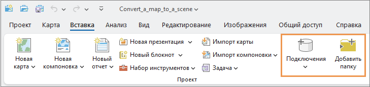

В ArcCatalog или в окне Каталог в ArcMap вы можете подключиться к папкам, базам данных и серверам. В ArcGIS Pro вы можете добавлять подключения на панели Каталог, в видах каталога или на вкладке Вставка на ленте.
Вкладка Вставка на ленте с кнопкой Подключения и кнопкой Добавить подключение к папке.

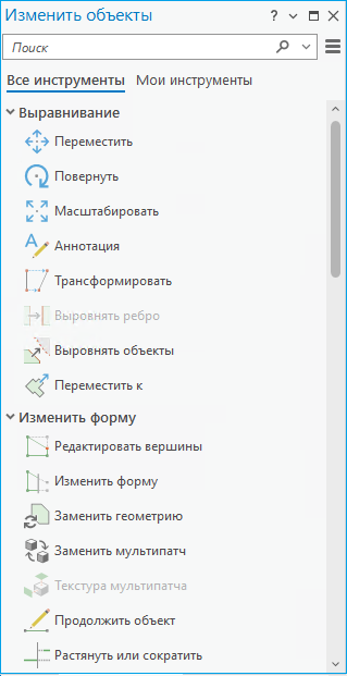

В ArcMap для редактирования вы начинали сеанс редактирования. В ArcGIS Pro редактирование всегда по умолчанию включено. Инструменты правки находятся на вкладке Редактирование на ленте, когда вид карты активен. Если вы хотите, чтобы редактирование работало как сеансы редактирования в ArcMap, вы можете настроить ArcGIS Pro, чтобы начинать и заканчивать редактирование с помощью определенных команд.
Инструменты и команды редактирования, доступные на панели инструментов Редактор в ArcMap и на панели инструментов Редактор 3D в ArcGlobe и ArcScene, доступны на вкладке Редактирование, в галерее Инструменты и на панели Изменить объекты.
Панель Изменить объекты с функциями редактирования

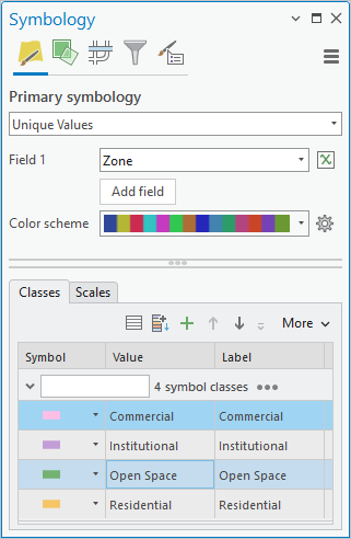

В ArcMap есть несколько диалоговых окон для настройки различных аспектов отображения символов. Панель Символы в ArcGIS Pro позволяет выбирать символы, изменять метод, используемый для показа объектов (единый символ, уникальные значения и т.д.), и работать со свойствами, связанными с символами отдельного слоя, в одном и том же интерфейсе. Вы также можете изменить свойства отдельных символов и их слоев, например, символа заливки для полигона с контуром.
Панель Символы с выбранными Уникальными символами и разными символами для разных классов
Представления, созданные в ArcMap, доступны в ArcGIS Pro только для чтения, но могут быть преобразованы в символы уникальных значений. См. раздел Отображение слоев с представлениями для получения подробной информации.

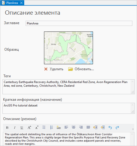

Просмотр и редактирование метаданных
В ArcMap можно просматривать и редактировать поля метаданных в окне Описание элемента, в ArcCatalog можно редактировать метаданные на вкладке Описание элемента. Вы можете добавить также значки и теги. Это похоже на то, как вы просматриваете метаданные и редактируете метаданные в формате ArcGIS в ArcGIS Pro. Нет необходимости обновлять или импортировать метаданные, если они в формате ArcGIS, а ArcGIS Pro поддерживает те же стили метаданных, что и ArcMap. В ArcGIS Pro стиль метаданных по умолчанию – Описание элемента.
Метаданные класса пространственных объектов PlanArea
Метаданные для наборов данных и других элементов, например, карт, компоновок и наборов инструментов, можно посмотреть на панели подробной информации или в виде каталога. Просмотр метаданных в ArcGIS Pro похож на просмотр их в ArcCatalog на вкладке Описание.

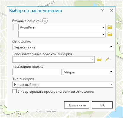

Некоторые часто используемые инструменты геообработки открываются в плавающем окне, когда вы открываете их с помощью кнопок или контекстного меню интерфейса.
Инструмент Выбрать по расположению в плавающем окне

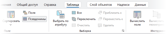

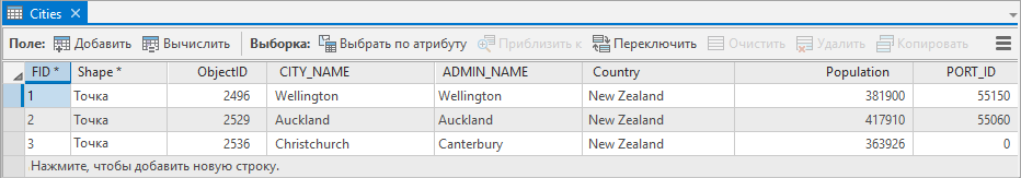

В ArcMap как таблицы атрибутов, так и автономные таблицы открываются в отдельном прикрепляемом окне, где каждая таблица представляет собой отдельную вкладку. Это похоже на ArcGIS Pro, где виды таблиц по умолчанию размещаются в прикрепленном окне. Чтобы открыть таблицу атрибутов в ArcMap, вы щелкаете правой кнопкой мыши слой в таблице содержания и выбираете Открыть таблицу атрибутов. Точно так же в ArcGIS Pro вы щелкаете правой кнопкой мыши слой карты в панели Содержание и выбираете Таблицу атрибутов .
Когда таблица открывается в ArcGIS Pro, на ленте появляется вкладка Таблица с несколькими инструментами.
Контекстная вкладка Таблица на ленте
Часто используемые инструменты также доступны из вида таблицы.
Атрибутивная таблица слоя

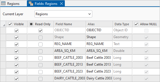

Чтобы изменить свойства поля, вы редактируете вид Поля таблицы. Вид Поля представляет собой табличную компоновку для полей таблицы. Каждая строка представляет поле, а каждый столбец - свойство поля.
Вид полей таблицы атрибутов

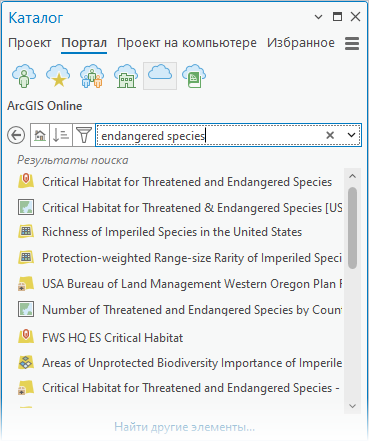

В ArcMap и ArcGlobe вы можете добавлять данные из ArcGIS Online в меню Файл или с помощью инструмента Добавить данные. (В ArcScene вы получаете доступ к онлайн-данным через окно Поиск.)
Аналогично, в ArcGIS Pro вы можете нажать кнопку Добавить данные , чтобы получить доступ к элементам портала из ArcGIS Online или ArcGIS Enterprise. Вы также можете щелкнуть вкладку Портал в панели Каталог и выбрать репозиторий, например Моя организация или ArcGIS Online .
Панель Каталог с результатами поиска из ArcGIS Online
Поиск исчезающих видов в ArcGIS Online возвращает карты и элементы, которые можно добавить на карту.
В ArcMap вы можете публиковать карты, сцены и слои на порталах и делать их доступными в Интернете. В ArcGIS Pro это называется публикацией. Чтобы опубликовать веб-карты, веб-слои и другие элементы на портале, щелкните вкладку Общий доступ на ленте. ArcGIS Pro обеспечивает более связную и интегрированную среду публикации, чем мастер Редактор сервиса в ArcMap.
Чтобы получить доступ к элементам портала из ArcGIS Online или ArcGIS Enterprise в ArcGIS Pro, нажмите на вкладку Портал на панели Каталог и выберите репозиторий, например Моя организация или ArcGIS Online.
