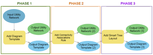

  • Fase 1: crear una plantilla y configurar sus propiedades elementales.
  • Fase 2: agregar reglas que definan el contenido del diagrama final.

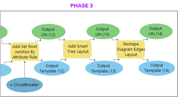

  • Fase 3: agregar el conjunto de diseños de diagrama que generen la presentación (espaciado, visibilidad, etc.) de un diagrama.
Tres fases del modelo de geoprocesamiento de definiciones de reglas y diseños de la plantilla de diagrama
Para controlar el proceso de creación de sus plantillas, el conjunto de herramientas del modelo de geoprocesamiento de definiciones de reglas y diseños de un diagrama de plantilla se debe encadenar para que la red de salida y la plantilla de diagrama de la herramienta anterior sean las entradas de la herramienta siguiente. De este modo, puede garantizar el orden preciso de cada regla de la secuencia de reglas de la plantilla, así como de cada secuencia de diseños de la secuencia de diseños de la plantilla. Da como resultado un mejor control sobre el contenido y su diseño en los diagramas más adelante en función de esta plantilla.

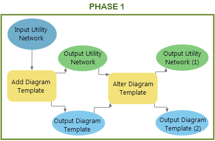

Los siguientes pasos del flujo de trabajo se realizan en un nuevo modelo de geoprocesamiento editado usando ModelBuilder. Un modelo de geoprocesamiento de plantilla de este tipo comienza utilizando la herramienta Modificar plantilla de diagrama:
  1. En la pestaña Análisis, haga clic en ModelBuilder.
    Se abre una nueva vista de modelo de geoprocesamiento denominada Modelo.
  2. En el conjunto de herramientas Configuración, debajo de la caja de herramientas Diagramas de red, arrastra la herramienta Modificar plantilla de diagrama a la vista del modelo.
  3. Haga doble clic en la casilla Modificar plantilla de diagrama.
  4. Haga clic en el botón Examinar situado junto al cuadro Red de entrada, vaya a Project/Databases, seleccione el archivo de conexión de base de datos y vaya a la red.
  5. En la lista Plantilla de diagrama de entrada, seleccione el nombre de la plantilla de diagrama que acaba de crear.
  6. Active la opción Eliminar las definiciones de diseños y reglas de plantilla de diagrama.
    Precaución:
    Eliminar las definiciones de reglas y diseños al principio de la secuencia de las herramientas de geoprocesamiento permite asegurarse de que la secuencia de reglas y diseños configurada actualmente en el modelo de geoprocesamiento será la que se inicializa en la plantilla.
    Al volver a ejecutar el modelo de geoprocesamiento de plantilla de diagrama sin activar esta casilla, cada regla y diseño procesados se agregan al final de las secuencias de reglas y diseños de la plantilla que podían existir ya en la plantilla, con lo cual el mismo conjunto de reglas y diseños se configura varias veces. El resultado es que el contenido de los diagramas basados en la plantilla no es adecuado.
  7. Considere las demás opciones:
    1. Active Plantilla predeterminada si desea que esta nueva plantilla sea la plantilla de diagrama predeterminada.
    2. En el cuadro de texto Descripción, escriba una descripción para su plantilla de diagrama.
  8. Expanda la sección Definiciones generales de plantilla.
    1. En función del sistema de coordenadas de su red, escriba un valor adecuado para el tamaño del margen del contenedor.
      Por ejemplo, escriba 0,2 en Margen de contenedor y seleccione Metros en la lista desplegable.
    2. Desactive Habilitar el almacenamiento de diagramas si desea impedir a los usuarios almacenar los diagramas basados en esta plantilla. Típicamente, esto tiene sentido si su plantilla se ha diseñado para generar un solo diagrama para fines de control de datos.
    3. Active Habilitar extensión de diagrama si desea que los usuarios puedan extender los diagramas basados en esta plantilla.
  9. En caso de que la plantilla del diagrama se utilice para generar diagramas de circuitos, considere las opciones en la sección Plantilla de asociación de dominios de telecomunicaciones.
  10. Haga clic en Aceptar.
El modelo de geoprocesamiento de su plantilla de diagrama debe ser como sigue:

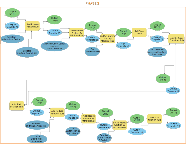

La segunda fase de la configuración del modelo de geoprocesamiento de definiciones de reglas y diseños de una plantilla de diagrama está dedicada a las reglas. Utiliza herramientas como Agregar regla o Agregar regla por atributo para agregar una nueva regla a la secuencia de reglas de la plantilla. La secuencia de reglas creada por estas herramientas define el orden en que el proceso de creación de diagrama ejecutará las reglas, lo cual define el contenido de los diagramas en función de dicha plantilla.
Las reglas se utilizan para modificar el gráfico de diagrama, pero cada regla efectúa una transformación específica del gráfico que a menudo justifica una posición común en la secuencia de reglas. Por ejemplo, una regla Trazado se suele configurar al comienzo de la secuencia de reglas de la plantilla; las reglas Reducir cruce a menudo se configuran al final de la secuencia de reglas; y las reglas Eliminar entidad se pueden configurar en cualquier posición de la secuencia en función de su finalidad.
Tal y como se detalla en Reglas de diagrama, el proceso de cada regla de esta cadena es iterativo, pero la secuencia de reglas no lo es. Para adoptar una secuencia iterativa de reglas, se suelen utilizar otras dos herramientas en esta fase: Agregar regla de inicio de iteración y Agregar regla de detención de iteración. Es necesario usar estas herramientas para iterar una secuencia de varias reglas Reducir cruce que no solo procesan cruces que conectan uno o dos cruces, es decir, cuando entre estas reglas Reducir cruce existen cruces con un cruce adyacente que están configurados para su reducción. Reducir los cruces que conectan otro cruce hace que el número de conexiones con los demás cruces cambie, de modo que estos otros cruces se conviertan potencialmente en nuevos candidatos de una regla de reducción que se ejecutó anteriormente.
Teniendo presente que cada regla es opcional, la mayoría de las secuencias de reglas típicas que vaya a configurar deben encajar en toda la secuencia detallada a continuación, o en partes de la misma:

Ejemplo de adición de reglas de diagrama a una plantilla de diagrama
Los pasos siguientes son un ejemplo de cómo agregar reglas de diagrama a una plantilla de diagrama. La finalidad de este ejemplo es encadenar las herramientas Agregar regla o Agregar regla por atributo en una plantilla de diagrama para permitir generar diagramas desde un trazado de subred que comience desde los interruptores de circuito entre las entidades de entrada. El trazado resultante se simplificará, contrayendo la mayoría de contenedores y reduciendo cruces y dispositivos, es decir, excepto los interruptores de circuito e interruptores. Para garantizar que los diagramas basados en esta plantilla reflejarán de forma estricta los seguimientos de subred esperados, algunas reglas Eliminar entidades se configurarán al inicio de la generación de diagramas para descartar todas las entidades de entrada inesperadas:
Requisito previo:
Crear un modelo de geoprocesamiento de plantillas de diagramas elementales como se describe anteriormente en Fase 1: crear una plantilla y configurar sus propiedades elementales antes de aplicar los pasos siguientes.
  1. Abra el modelo de geoprocesamiento de plantilla de diagrama que creó en la sección anterior.
  2. Configure reglas de diagrama para eliminar todas las entidades inesperadas que se hayan podido seleccionar como entrada. En este ejemplo, las reglas Eliminar entidades se han configurado para descartar todas las entidades de entrada, excepto los límites de estructura y dispositivos de distribución de interruptores de circuito:
    1. En el conjunto de herramientas Configuración, arrastre la herramienta Agregar regla de eliminación de entidad hasta la vista de modelo.
    2. Conecte las variables de salida de la herramienta Agregar plantilla de diagrama a la herramienta Agregar regla de eliminación de entidad de la siguiente forma:
      • Haga clic en la variable de red de salida de la herramienta Modificar plantilla de diagrama mientras mueve el puntero a la herramienta Agregar regla de eliminación de entidad. Haga clic en Red de entrada.
      • Haga clic en la variable de plantilla de salida de la herramienta Modificar plantilla de diagrama mientras mueve el puntero a la herramienta Agregar regla de eliminación de entidad. Haga clic en Plantilla de diagrama de entrada.
    3. Haga doble clic en la herramienta Agregar regla de eliminación de entidad del modelo y defina los parámetros de la regla para eliminar todas las entidades excepto los dispositivos de distribución y límites de estructura, como sigue:
      • Tipo de fuente: seleccione Tanto los cruces como los ejes.
      • Proceso de regla: seleccione Excluir clases de fuente.
      • Fuentes de red: seleccione ElectricDistributionDevice y seleccione Límite de estructura.
    4. Haga clic en Aceptar.
    5. En el conjunto de herramientas Configuración, arrastre la herramienta Agregar regla de eliminación de entidad por atributo hasta la vista de modelo.
    6. Repite los pasos 2.b anteriores para conectar las variables de salida de la herramienta Agregar regla de eliminación de entidad como entradas de la herramienta Agregar regla de eliminación de entidad por atributo.
    7. Haga doble clic en la herramienta Agregar regla de eliminación de entidad por atributo del modelo y defina los parámetros de la regla para eliminar todos los dispositivos de distribución, excepto los interruptores de circuito:
      • Fuente de red a eliminar: seleccione ElectricDistributionDevice.
      • En Expresión, haga clic en Nueva expresión. Después, seleccione Grupo de activos para Campo, y haga clic en No es igual que como el operador de expresión. Active 4 - CircuitBreaker en Valores y haga clic en Actualizar.
    8. Haga clic en Aceptar.
  3. Defina los puntos de partida entre las entidades que queden. En este ejemplo, se configura una regla Establecer punto de partida para establecer cualquier interruptor de circuito con un Id. de terminal de 3 / Cargar como punto de partida:
    1. En el conjunto de herramientas Configuración, arrastre la herramienta Agregar regla de establecimiento de punto de partida por atributo hasta la pestaña Modelo.
    2. Conecte las variables de salida de Agregar regla de eliminación de entidad por atributo como entrada de Agregar regla de establecimiento de punto de partida por atributo.
    3. Haga doble clic en la herramienta Agregar regla de establecimiento de punto de partida por atributo del modelo y defina los parámetros de la regla:
      • Fuente de red: seleccione ElectricDistributionDevice.
      • En Expresión, haga clic en Nueva expresión. Después, seleccione Grupo de activos para Campo, y haga clic en Es igual que como el operador de expresión. Active 4 - CircuitBreaker en Valores y haga clic en Actualizar.
      • Terminales de cruce: active 3/Load.
  4. Agregue una regla Trazado para realizar un trazado de subredes de distribución de media tensión:
    1. Haga doble clic en la herramienta Agregar regla Trazado del modelo y configure una regla Trazado para realizar el trazado de subredes como sigue:
      • Tipo de trazado: seleccione SUBRED.
      • Red de dominio: seleccione ElectricDistribution.
      • Nivel: seleccione Media tensión.
    2. Haga clic en Aceptar.
  5. Contraer contenedores. En este ejemplo, la regla Contraer contenedores está configurada para contraer todos los contenedores, excepto los límites de estructura:
    1. En el conjunto de herramientas Configuración, arrastre la herramienta Agregar regla de contracción de contenedor hasta la vista de modelo.
    2. Conecte las variables de salida de Agregar regla de trazado como entrada de Agregar regla de contracción de contenedor.
    3. Haga doble clic en la herramienta Agregar regla de contracción de contenedor del modelo y defina los parámetros de la regla:
      • Tipo de contenedor: seleccione Tanto los cruces como los ejes.
      • Fuentes de contenedor: seleccione StructureBoundary.
      • Agregar ejes reconectados: mantenga la casilla activada.
  6. Realice en bucle una secuencia de reglas de reducción para reducir todos los cruces con 0, 1 u otros 2 cruces, excepto los ensamblados y dispositivos de distribución; reducir todos los ensamblados de distribución excepto aparamentas y bancos de interruptores; y reducir todos los dispositivos de distribución excepto interruptores de circuito e interruptores:
    1. En el conjunto de herramientas Configuración, arrastre la herramienta Agregar regla de inicio de iteración hasta la vista de modelo.
    2. Conecte las variables de salida de Agregar regla de contracción de contenedor como entrada de Agregar regla de inicio de iteración.
    3. En el conjunto de herramientas Configuración, arrastre la herramienta Agregar regla de reducción de cruce hasta la vista de modelo.
    4. Conecte las variables de salida de Agregar regla de inicio de iteración como entrada de Agregar regla de reducción de cruce.
    5. Haga doble clic en la herramienta Agregar regla de reducción de cruce del modelo y defina los parámetros de la regla:
      • Orígenes de cruce: seleccione ElectricDistributionDevice y seleccione ElectricDistributionAssembly.
      • Restricciones de conectividad: expanda esta sección:
        • Reducir cruces con: seleccione Dos cruces conectados como máximo.
        • Reducir si desconectado: active la casilla.
        • Reducir si conectado a un único cruce: active la casilla.
        • Reducir si conectado a 2 cruces diferentes: deje activada la casilla.
    6. Haga clic en Aceptar.
    7. En el conjunto de herramientas Configuración, arrastre la herramienta Agregar regla de reducción de cruce por atributo hasta la vista de modelo.
    8. Conecte las variables de salida de Agregar regla de reducción de cruce como entrada de Agregar regla de reducción de cruce por atributo.
    9. Haga doble clic en la herramienta Agregar regla de reducción de cruce por atributo del modelo y defina los parámetros de la regla:
      • Origen de cruce para reducir: seleccione ElectricDistributionAssembly.
      • En Expresión, haga clic en Nueva expresión. Después, seleccione Grupo de activos para Campo y haga clic en No incluye los valores como el operador de expresión. Active 8 - Switchbank y 9 - Switchgear para los Valores y haga clic en Actualizar.
        • Reducir si desconectado: active esta casilla.
        • Reducir si conectado a un único cruce: active esta casilla.
        • Reducir si conectado a 2 cruces diferentes: deje activada esta casilla.
    11. En el conjunto de herramientas Configuración, arrastre la herramienta Agregar regla de reducción de cruce por atributo hasta la vista de modelo.
    12. Conecte las variables de salida desde la primera opción de Agregar regla de reducción de cruce por atributo como entrada de la segunda opción Agregar regla de reducción de cruce por atributo.
    13. Haga doble clic en la segunda herramienta Agregar regla de reducción de cruce por atributo del modelo y defina los parámetros de la regla:
      • Origen de cruce para reducir: seleccione ElectricDistributionDevice.
      • Expresión: haga clic en Nueva expresión, seleccione Grupo de activos para Campo y haga clic en No incluye los valores como operador de expresión. Active 4 - CircuitBreaker y 15 - Switch para los Valores y haga clic en Actualizar.
    14. Haga clic en Aceptar.
    15. En el conjunto de herramientas Configuración, arrastre la herramienta Agregar regla de detención de iteración hasta la vista de modelo.
    16. Conecte las variables de salida de Agregar regla de reducción de cruce por atributo como entrada de Agregar regla de detención de iteración.
La segunda fase de su modelo de geoprocesamiento de plantilla de diagrama debería ser similar a la siguiente:
Modelo de geoprocesamiento de definiciones de reglas y diseños de la plantilla de diagrama de ejemplo de la fase 2
La tercera fase de la configuración de su plantilla está dedicada a los diseños. Consiste en definir el conjunto de diseños activos con sus valores de parámetros y predefinir valores de parámetros predeterminados para los que se agregan como diseños inactivos. Se configura utilizando las herramientas Agregar diseño , que permiten agregar un diseño nuevo a la secuencia de diseños de una plantilla. La única excepción es la herramienta Agregar selección de entidades de diagrama a diseño, que se puede utilizar antes de cualquier diseño activo para filtrar la selección de entidades del diagrama a la que se aplica este diseño activo.
Recuerde que la regla Definir cruce raíz está vinculada a determinados diseños que se pueden configurar durante esta tercera fase. Se configura con la herramienta Agregar regla de establecimiento de cruce raíz por atributo. Esta regla le permite marcar en los diagramas generados cruces como cruces raíz que los diseños que usted cree pueden tener en cuenta para su aplicación a los diagramas.
Al igual que la fase de reglas, la fase de diseños se debe efectuar cuidadosamente al configurar plantillas de diagrama. Le recomendamos seguir este orden:
  1. Para aplicar cualquier diseño de árbol durante el proceso de creación del diagrama, por ejemplo, Árbol inteligente, Árbol radial, Árbol de línea principal, y hacer que este diseño de árbol comience desde cruces específicos, utilice la herramienta Agregar regla de definición de cruce raíz por atributo para consultar e identificar las raíces.
    Nota:
    Esta herramienta se puede agregar en cualquier posición a lo largo de la secuencia de reglas y no solo al final de dicha secuencia, antes de comenzar a configurar la secuencia de diseño. Por ejemplo, ha configurado una regla de seguimiento para que comience desde los controladores de subred proporcionados como entradas y desea diseñar su diagrama como un árbol que comience desde los controladores de subred de entrada. En este caso, configure la herramienta Agregar regla de definición de cruce raíz por atributo antes de la herramienta Agregar regla de seguimiento para consultar los únicos controladores de subred que los usuarios proporcionarán como entradas. De hecho, la regla de rastreo que se aplica posteriormente puede devolver otros controladores de subred que no desea que se utilicen como raíces del árbol. Si la regla Definir cruce raíz está configurada para ejecutarse después de la regla Seguimiento, es posible que no haya forma de configurar la expresión SQL para consultar correctamente los únicos controladores de subred de entrada que se esperan entre todos los controladores de subred que existen en ese momento en el diagrama.
  2. Para configurar un diseño activo y hacer que se aplique solo a un conjunto específico de entidades de diagrama, utilice la herramienta Agregar selección de entidades de diagrama a diseño para filtrar esas entidades específicas del diagrama antes de configurar el diseño activo.
    Nota:
    Es posible que tenga que encadenar varias herramientas Agregar selección de entidades de diagrama a diseño para filtrar todas las entidades del diagrama que espera que se distribuyan en el siguiente diseño activo.
  3. Configure la secuencia de algoritmos de diseño activos en el orden en el que desee que se apliquen durante la generación del diagrama al ejecutar la herramienta Agregar diseño adecuada con la opción Activo habilitada.
    Nota:
    Si selecciona un conjunto de entidades del diagrama para el diseño utilizando la herramienta Agregar selección de entidades de diagrama para diseño y configura varios diseños para encadenarlos durante la creación del diagrama, solo se aplica el primer diseño activo de la secuencia de diseños a este conjunto de selección. El conjunto de selección queda sistemáticamente claro al final del primer proceso de diseño activo y los siguientes diseños se aplican a todas las entidades del diagrama. Para aplicar varios diseños al mismo conjunto de entidades del diagrama, debe configurar las herramientas Agregar selección de entidades de diagrama a diseño antes de cada diseño activo que desee encadenar.
  4. Configure la lista de los algoritmos de diseño inactivos al ejecutar la herramienta Agregar diseño adecuada con la opción Activo deshabilitada.
Nota:
Para mantener el modelo de geoprocesamiento de su plantilla de diagrama en el futuro, no mezcle de diseños activos e inactivos.
Nota:
Al configurar cualquier secuencia de algoritmos de diseño activos, tenga en cuenta lo siguiente:
  • Configurar diseños esquemáticos que conservan o intentan conservar las posiciones actuales de las entidades de diagrama (por ejemplo, Envío lineal, Envío espacial, etc.) antes de un diseño de árbol, por ejemplo, Árbol radial, Árbol inteligente y Árbol de línea principal, no reporta beneficio alguno.
  • Los diseños Ejes parcialmente superpuestos y Cambio de forma de ejes de diagrama se utilizan a menudo como algoritmos de perfeccionamiento activos que se ejecutan en la última posición de la secuencia de diseños de la plantilla.
A modo de ejemplo, en los pasos que aparecen a continuación se describen las herramientas de geoprocesamiento de configuración de plantilla que se deben encadenar para diseñar el contenido de los diagramas generados como un árbol inteligente que empieza con interruptores de circuito como cruces raíz con ramas de árbol de arriba abajo y en el cual todos los ejes que se puedan superponer tras haber completado el diseño Árbol inteligente se separan de forma sistemática.
Ejemplo de adición de diseños de diagrama a una plantilla de diagrama
Los pasos siguientes son un ejemplo de cómo agregar diseños de diagrama a una plantilla de diagrama. El propósito de este ejemplo es identificar los interruptores automáticos existentes en el diagrama y configurarlos como uniones raíz, aplicar un diseño de árbol inteligente y separar los ejes del diagrama que puedan solaparse entre sí en el diagrama.
Requisito previo:
Crear un modelo de geoprocesamiento de plantillas de diagramas como se describe en Fase 1: crear una plantilla y configurar sus propiedades elementales y Fase 2: agregar reglas que definan el contenido del diagrama final antes de aplicar los pasos siguientes.
  2. En el conjunto de herramientas Configuración, arrastre la herramienta Agregar regla de establecimiento de cruce raíz por atributo hasta la vista de modelo.
  3. Siga los pasos 10a y 10b del flujo de trabajo Fase 1 para conectar variables de salida de Agregar regla de detención de iteración como entrada de Agregar regla de establecimiento de cruce raíz por atributo.
  4. Haga doble clic en la herramienta Agregar regla de establecimiento de cruce raíz por atributo del modelo y configure la regla Definir cruce raíz para que marque cada interruptor de circuito como raíz de cruce:
    1. Seleccione DistributionDevice en la primera lista desplegable de Fuente de cruce para seleccionar.
    2. Haga clic en Nueva expresión.
    3. Seleccione Grupo de activos en Campo, haga clic en Es igual que como el operador de expresión y active 4 - CircuitBreaker en Valores. Haga clic en Actualizar.
  5. En el conjunto de herramientas Configuración, arrastre la herramienta Agregar diseño de árbol inteligente hasta la vista de modelo.
  6. Conecte las variables de salida de Agregar regla de establecimiento de cruce raíz por atributo como entrada de Agregar diseño de árbol inteligente.
  7. Haga doble clic en la herramienta Agregar diseño de árbol inteligente del modelo y configure el algoritmo de diseño para que coloque las ramas del árbol de arriba abajo:
    1. Deje activada la casilla Activo para que el algoritmo se active durante la generación del diagrama.
    2. Seleccione De arriba abajo en la lista desplegable Dirección del árbol.
    3. Haga clic en Aceptar.
  8. En el conjunto de herramientas Configuración, arrastre la herramienta Agregar diseño de cambio de forma de ejes de diagrama hasta la pestaña Modelo.
  9. Conecte las variables de salida de Agregar diseño Árbol inteligente como entrada de Agregar diseño Cambiar forma de ejes de diagrama.
  10. Haga doble clic en la herramienta Agregar diseño de cambio de forma de ejes de diagrama del modelo y configure el algoritmo de diseño para que separe los ejes que se solapen en el diagrama:
    2. Seleccione Separar ejes solapados en la lista desplegable Operación de cambio de forma.
La tercera fase de tu modelo de geoprocesamiento de plantilla de diagrama debería ser similar a la siguiente:
Modelo de geoprocesamiento de definiciones de reglas y diseños de la plantilla de diagrama de ejemplo de la fase 3
