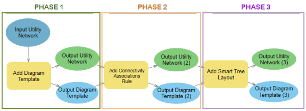

Utiliser les modèles de géotraitement pour gérer les définitions de règles et mises en page de diagramme
Vous pouvez créer des modèles de diagramme en exécutant des outils de géotraitement individuels. Cette procédure est généralement la suivante : dans la fenêtre Geoprocessing (Géotraitement), exécutez l’outil Ajouter un modèle de diagramme, puis exécutez l’outil Ajouter la règle ou Ajouter la mise en page . Ce faisant, chaque règle est ajoutée dans un ordre systémique, car la séquence de règles créées pour un modèle est organisée en fonction de leur ordre d’ajout. En d’autres termes, chaque nouvelle règle ajoutée est intégrée à la fin de la séquence des règles du modèle. De plus, chaque nouvelle mise en page ajoutée est intégrée à la fin de la séquence des mises en page du modèle, dans l’ordre d’ajout des mises en page.
Toutefois, afin de mieux contrôler la configuration du modèle et documenter sa structure, il est vivement recommandé d’utiliser ModelBuilder pour créer un modèle de géotraitement des définitions de mise en page et de règle de votre modèle de diagramme. Un modèle de géotraitement fonctionne de la même manière que le processus de création de diagrammes de réseau. Les deux opérations offrent une organisation et une structure aux trois phases principales :
  • Phase 1 : créer un modèle et configurer ses propriétés élémentaires.
  • Phase 2 : ajouter des règles qui définissent le contenu du diagramme final.
  • Phase 3 : ajouter l’ensemble des mises en page de diagramme qui génèrent la présentation (espacement, visibilité, etc.) d’un diagramme.
Trois phases du modèle de géotraitement des définitions de mise en page et de règle du modèle de diagramme
Pour contrôler le processus de création de vos modèles, les outils dans un modèle de géotraitement des définitions de mise en page et de règle du modèle de diagramme doivent être enchaînés afin que le modèle de diagramme et le réseau en sortie de l’outil précédent correspondent aux entrées de l’outil suivant. Ceci permet de garantir l’ordre exact de chaque règle dans la séquence des règles du modèle, ainsi que de chaque mise en page dans la séquence des mises en page du modèle. Vous contrôlez ainsi mieux le contenu et sa mise en page dans les diagrammes qui seront ensuite basés sur ce modèle.

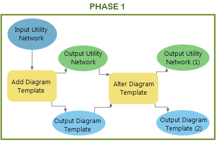

Avant de configurer le modèle de géotraitement du modèle, la première étape consiste à exécuter l’outil Ajouter un modèle de diagramme pour créer le modèle lui-même :
  1. Démarrez ArcGIS Pro.
  2. Si vous utilisez un réseau de distribution ou un réseau de traces dans une géodatabase d’entreprise, connectez-vous à votre portail ArcGIS Enterprise avec les informations d’identification du propriétaire de réseau du portail, c’est-à-dire les informations d’identification du propriétaire du réseau de distribution du portail ou du propriétaire du réseau de traces du portail.
  3. Chargez un projet ou créez-en un.
  4. Selon la géodatabase à utiliser, procédez de l’une des manières suivantes :
    • Si vous utilisez un réseau de distribution ou un réseau de traces dans une géodatabase fichier ou mobile, ajoutez la géodatabase fichier ou mobile au projet.
    • Si vous utilisez un réseau de distribution ou un réseau de traces dans une géodatabase d’entreprise, ajoutez le fichier de connexion de base de données au projet ou créez-en un.
      Attention :
      Assurez-vous que le réseau de distribution ou le réseau de traces est inscrit en tant que branche versionnée et que vous vous connectez avec les informations d’identification du propriétaire de réseau de la base de données, c’est-à-dire avec les informations d’identification du propriétaire du réseau de distribution de la base de données ou du propriétaire du réseau de traces de la base de données.
  5. Ouvrez la fenêtre Geoprocessing (Géotraitement), cliquez sur Toolboxes (Boîtes à outils) et développez la boîte à outils Network Diagrams Tools (Outils des diagrammes de réseau).
  6. Développez le jeu d’outils Configuration, puis chargez l’outil Ajouter un modèle de diagramme dans la vue du modèle.
    1. Cliquez sur le bouton de parcours en regard du champ Input Network (Réseau en entrée), accédez à Project/Databases, sélectionnez le fichier de connexion à une base de données, puis accédez au réseau.
    2. Saisissez un nom pour le nouveau modèle dans la zone Diagram Template Name (Nom de modèle de diagramme).
    3. Cliquez sur Run (Exécuter).
Les étapes suivantes du processus sont effectuées dans un nouveau modèle de géotraitement mis à jour à l’aide de ModelBuilder. Ce type de modèle de géotraitement du modèle exécute d’abord l’outil Modifier un modèle de diagramme :
  1. Sous l'onglet Analyse,cliquez sur ModelBuilder.
    Une nouvelle vue de modèle de géotraitement nommée Model (Modèle), s’ouvre.
  2. Dans le jeu d’outils Configuration sous la boîte à outils Network Diagram Tools (Outils des diagrammes de réseau), faites glisser l’outil Modifier un modèle de diagramme dans la vue du modèle.
  3. Double-cliquez dans la zone Modifier un modèle de diagramme.
  4. Cliquez sur le bouton de parcours en regard du champ Input Network (Réseau en entrée), accédez à Project/Databases, sélectionnez le fichier de connexion à une base de données, puis accédez au réseau.
  5. Dans la liste Input Diagram Template (Modèle de diagramme en entrée), sélectionnez le nom du modèle de diagramme que vous venez de créer.
  6. Sélectionnez l’option Remove the diagram template rules and layout definitions (Supprimer les définitions de mise en page et de règle de modèle de diagramme).
    Attention :
    La suppression des définitions de mise en page et de règle au tout début de la séquence d’outils de géotraitement permet de s’assurer que la séquence de règles et de mises en page actuellement configurée dans le modèle de géotraitement sera celle qui sera initialisée pour le modèle.
    Lorsque vous réexécutez le modèle de géotraitement du modèle de diagramme sans cocher cette case, chaque règle et mise en page traitée est ajoutée à la fin des séquences de règles et de mises en page du modèle alors qu’elles existent peut-être déjà dans ces séquences. Par conséquent, un même ensemble de règles et de mises à jour pourra être configuré plusieurs fois. Cela rend inadapté le contenu des diagrammes basés sur le modèle.
  7. Envisagez les autres options :
    1. Cochez Default template (Modèle par défaut) si vous voulez utiliser ce nouveau modèle comme modèle de diagramme par défaut.
    2. Dans la zone de texte Description, saisissez une description pour votre modèle de diagramme.
  8. Développez la section Définitions générales des modèles.
    1. Selon le système de coordonnées de votre réseau, saisissez une valeur appropriée pour la taille de marge du conteneur.
      Par exemple, saisissez 0,2 pour Container Margin (Marge du conteneur) et sélectionnez Meters (Mètres) dans la liste déroulante.
    2. Décochez l'option Enable diagram storage (Activer le stockage de diagramme) si vous souhaitez empêcher les utilisateurs de stocker les diagrammes selon ce modèle. Généralement, cela est pertinent si votre modèle est conçu pour générer un seul diagramme à des fins de contrôle des données.
    3. Cochez la case Enable to extend diagram (Activer l’extension de diagramme) si vous souhaitez que les utilisateurs soient en mesure d’étendre les diagrammes selon ce modèle.
  9. Si vous avez prévu d’utiliser le modèle de diagramme pour générer des diagrammes de circuit, étudiez les options de la section Template Telecom Domain Association (Association du modèle à un domaine de télécommunications).
  10. Cliquez sur OK.
Le modèle de géotraitement de votre modèle de diagramme doit être similaire au modèle suivant :
Exemple de modèle de géotraitement des définitions de mise en page et de règle d’un modèle de diagramme de la phase 1

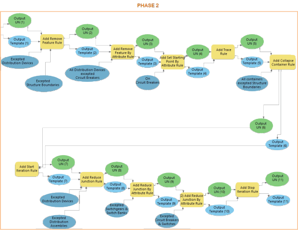

La deuxième phase de la configuration du modèle de géotraitement des définitions de règle et de mise en page d’un modèle de diagramme est consacrée aux règles. Elle fait appel à des outils tels que Ajouter une règle ou Ajouter une règle par attribut pour ajouter une nouvelle règle à la séquence de règles du modèle. La séquence des règles créées par ces outils définit l’ordre dans lequel le processus de génération du diagramme exécutera les règles, ce qui définit le contenu des diagrammes reposant sur ce modèle.
Les règles permettent toutes de modifier le diagramme, mais chaque règle opère une transformation très précise du diagramme qui justifie souvent une position commune dans la séquence de règles. Par exemple, une règle de traçage est généralement configurée au début de la séquence des règles du modèle, les règles de réduction des jonctions sont souvent configurées à la fin de la séquence des règles et les règles de suppression des entités peuvent être configurées à n’importe quelle position selon leur objectif.
Comme l’explique la rubrique Règles de diagramme, le processus de chaque règle dans cette chaîne est itératif, mais pas la séquence des règles. Pour adopter une séquence de règles itérative, deux outils supplémentaires sont également fréquemment utilisés au cours de cette phase : Ajouter une règle de début d’itération et Ajouter une règle de fin d’itération. Ces outils sont particulièrement utiles pour itérer une séquence de plusieurs règles de réduction des jonctions qui ne traitent pas uniquement des jonctions qui se connectent à deux autres jonctions (c’est-à-dire lorsque, parmi ces règles de réduction des jonctions, il existe des jonctions avec une jonction adjacente qui sont configurées pour être réduites). La réduction des jonctions qui se connectent à une autre jonction a pour effet de modifier le nombre de connexions aux jonctions restantes. Ainsi, ces jonctions restantes peuvent potentiellement devenir de nouvelles candidates pour une règle de réduction qui a été préalablement exécutée.
En gardant à l’esprit que chaque règle est facultative, la plupart des séquences de règles typiques que vous allez configurer devrait correspondre à tout ou partie de la séquence détaillée ci-dessous :

Exemple d’ajout de règles de diagramme à un modèle de diagramme
Les étapes ci-dessous illustrent l’ajout de règles de diagramme à un modèle de diagramme. L’objectif consiste à enchaîner l’outil Ajouter une règle ou Ajouter une règle par attribut dans un modèle de diagramme pour permettre la génération de diagrammes depuis un traçage de sous-réseau qui part des disjoncteurs des entités en entrée. Le traçage obtenu sera ensuite simplifié en développant la plupart des conteneurs et en réduisant les jonctions et les dispositifs, sauf les disjoncteurs et les commutateurs. Pour veiller à ce que les diagrammes basés sur ce modèle reflètent strictement les traçages de sous-réseau prévus, certaines règles Supprimer des entités seront configurées au début de la génération d’un diagramme afin d’ignorer toutes les entités en entrée non prévues.
Prérequis :
Créez un modèle de géotraitement du modèle de diagramme élémentaire comme décrit dans la section Phase 1 : créer un modèle et configurer ses propriétés élémentaires ci-dessus avant d’effectuer les étapes suivantes.
  1. Ouvrez le modèle de géotraitement du modèle de diagramme que vous avez créé dans la section précédente.
  2. Configurez les règles de diagramme de manière à supprimer toutes les entités imprévues susceptibles de se trouver dans la sélection en entrée. Dans cet exemple, les règles de suppression des entités sont configurées pour ignorer toutes les entités en entrée, à l’exception des limites de structure et des dispositifs de distribution disjoncteur :
    1. Dans le jeu d’outils Configuration, faites glisser l’outil Add Remove Feature Rule (Ajouter une règle de suppression des entités) dans la vue du modèle.
    2. Connectez les variables en sortie de l’outil Ajouter un modèle de diagramme à l’outil Ajouter une règle Supprimer des entités comme suit :
      • Cliquez sur la variable de réseau en sortie de l’outil Modifier un modèle de diagramme tout en déplaçant le pointeur vers l’outil Ajouter une règle Supprimer des entités. Cliquez sur Input Network (Raster en entrée).
      • Cliquez sur la variable de modèle en sortie de l’outil Modifier un modèle de diagramme tout en déplaçant le pointeur vers l’outil Ajouter une règle Supprimer des entités. Cliquez sur Input Diagram Template (Modèle de diagramme en entrée).
    3. Double-cliquez sur l’outil Ajouter une règle de suppression des entités dans le modèle et configurez les paramètres de règle sur supprimer toutes les entités, hormis les dispositifs de distribution électrique et les limites de structure comme indiqué ci-dessous :
      • Source Type (Type de source) : sélectionnez Both junctions and edges (Les jonctions et les tronçons).
      • Rule Process (Processus de règle) : sélectionnez Exclude source classes (Exclure les classes de source).
      • Network Sources (Sources réseau) : sélectionnez ElectricDistributionDevice, puis Structure Boundary (Limite de structure).
    4. Cliquez sur OK.
    5. Dans le jeu d’outils Configuration, faites glisser l’outil Add Remove Feature By Attribute Rule (Ajouter une règle de suppression des entités par attributs) dans la vue du modèle.
    6. Répétez les étapes 2.b ci-dessus pour connecter les variables en sortie de l’outil Ajouter une règle Supprimer des entités en tant qu’entrées de l’outil Ajouter une règle Supprimer des entités par attribut.
    7. Double-cliquez sur l’outil Ajouter une règle de suppression des entités par attributs dans le modèle et configurez les paramètres de règle pour supprimer tout dispositif de distribution électrique, hormis les disjoncteurs :
      • Network Source To Remove (Source du réseau à supprimer) : sélectionnez ElectricDistributionDevice.
      • Expression : cliquez sur New Expression (Nouvelle expression). Sélectionnez ensuite Asset group (Groupe de ressources) pour Field (Champ) et cliquez sur Is not equal to (N’est pas égal à) comme opérateur d’expression. Cochez 4 - CircuitBreaker dans Values (Valeurs) cliquez sur Update (Mettre à jour).
    8. Cliquez sur OK.
  3. Définissez les points de début parmi les entités qui restent. Dans cet exemple, une règle Définir le point de début est configurée pour définir tout disjoncteur dont la borne ID est 3/ Load (Charger) comme point de départ :
    1. Dans le jeu d’outils Configuration, faites glisser et déposez l’outil Add Set Starting Point By Attribute Rule (Ajouter une règle de définition de point de début par attribut) dans l’onglet Model (Modèle).
    2. Connectez les variables en sortie de l’outil Ajouter une règle Supprimer des entités par attribut en tant qu’entrée de l’outil Ajouter une règle de définition de point de début par attribut.
    3. Double-cliquez sur l’outil Ajouter une règle de définition de point de début par attribut dans le modèle et définissez les paramètres de la règle :
      • Network Source (Source du réseau) : sélectionnez ElectricDistributionDevice.
      • Expression : cliquez sur New Expression (Nouvelle expression). Puis sélectionnez Asset group (Groupe de ressources) pour Field (Champ) et cliquez sur Is equal to (Est égal à) comme opérateur d’expression. Cochez 4 - CircuitBreaker dans Values (Valeurs) cliquez sur Update (Mettre à jour).
      • Junction Terminal(s) (Borne(s) de jonctions) : cochez 3/Load (3/Charger).
    4. Cliquez sur OK.
  4. Ajoutez une règle de traçage pour tracer les sous-réseaux de distribution moyenne tension :
    1. Double-cliquez sur l’outil Ajouter une règle de traçage sur le modèle et configurez une règle de traçage destinée à tracer les sous-réseaux comme suit :
      • Trace Type (Type de traçage) : sélectionnez SUBNETWORK.
      • Domain Network (Classes de réseau) : sélectionnez ElectricDistribution.
      • Tier (Niveau) : sélectionnez Medium Voltage (Moyenne tension).
    2. Cliquez sur OK.
  5. Concentrez le conteneur. Dans cet exemple, la règle Réduire les conteneurs est configurée pour réduire tous les conteneurs, hormis les limites de structure :
    1. Dans le jeu d’outils Configuration, faites glisser l’outil Add Collapse Container Rule (Ajouter une règle Réduire les conteneurs) dans la vue du modèle.
    2. Connectez les variables en sortie de l’outil Ajouter une règle de traçage en tant qu’entrée de l’outil Ajouter une règle Réduire les conteneurs.
    3. Double-cliquez sur l’outil Ajouter une règle Réduire les conteneurs dans le modèle et définissez les paramètres de la règle :
      • Container Type (Type de conteneur) : sélectionnez Both junctions and edges (Jonctions et tronçons).
      • Container Sources (Source du conteneurr) : sélectionnez StructureBoundary.
      • Aggregate reconnected edges (Agréger les tronçons reconnectés) : laissez l’option cochée.
    4. Cliquez sur OK.
  6. Créez une boucle sur une séquence de règles de réduction pour réduire toutes les jonctions ayant 0, 1 ou 2 autres jonctions hormis les dispositifs et les assemblages de distribution, réduire tous les assemblages de distribution hormis les appareils de commutation et les groupes de commutation, et réduire tous les dispositifs de distribution hormis les disjoncteurs et les commutateurs :
    1. Dans le jeu d’outils Configuration, faites glisser l’outil Add Start Iteration Rule (Ajouter une règle de début d’itération) dans la vue du modèle.
    2. Connectez les variables en sortie de l’outil Ajouter une règle Réduire les conteneurs en tant qu’entrée de l’outil Ajouter une règle de début d’itération.
    3. Dans le jeu d’outils Configuration, faites glisser l’outil Add Reduce Junction Rule (Ajouter une règle de réduction des jonctions) dans la vue du modèle.
    4. Connectez les variables en sortie de l’outil Ajouter une règle de début d’itération en tant qu’entrée de l’outil Ajouter une règle de réduction des jonctions.
    5. Double-cliquez sur l’outil Ajouter une règle de réduction des jonctions dans le modèle et configurez les paramètres de la règle :
      • Junction Sources (Sources des jonctions) : sélectionnez ElectricDistributionDevice et ElectricDistributionAssembly.
      • Connectivity constraints (Contraintes de connectivité) : développez cette section :
        • Reduce Junctions With (Réduire les jonctions avec) : sélectionnez Maximum two connected junctions (Deux jonctions connectées au maximum).
        • Reduce if unconnected (Réduire si aucune connexion n’est établie) : cochez la case.
        • Reduce if connected to a single junction (Réduire si une connexion est établie avec une seule jonction) : cochez la case.
        • Reduce if connected to 2 different junctions (Réduire si une connexion est établie avec deux jonctions différentes) : laissez la case cochée.
    6. Cliquez sur OK.
    7. Dans le jeu d’outils Configuration, faites glisser l’outil Add Reduce Junction By Attribute Rule (Ajouter une règle de réduction des jonctions par attributs) dans la vue du modèle.
    8. Connectez les variables en sortie de l’outil Ajouter une règle de réduction des jonctions en tant qu’entrée de l’outil Ajouter une règle de réduction des jonctions par attribut.
    9. Double-cliquez sur l’outil Ajouter une règle de réduction des jonctions par attributs dans le modèle et définissez les paramètres de la règle :
      • Junction Source To Reduce : sélectionnez ElectricDistributionAssembly.
      • Expression : cliquez sur New Expression (Nouvelle expression). Puis sélectionnez Asset group (Groupe de ressources) pour Field (Champ) et cliquez sur Does Not Include the value(s) (N’inclut pas les valeurs) comme opérateur d’expression. Cochez 8 - Switch bank (8 - Groupe de commutation) et 9 - Switchgear (9 - Appareil de commutation) dans Values (Valeurs) et cliquez sur Update (Mettre à jour).
        • Reduce if connected to a single junction (Réduire si une connexion est établie avec une seule jonction) : cochez cette case.
        • Reduce if connected to 2 different junctions (Réduire si une connexion est établie avec deux jonctions différentes) : laissez cette case cochée.
    10. Cliquez sur OK.
    11. Dans le jeu d’outils Configuration, faites glisser l’outil Add Reduce Junction By Attribute Rule (Ajouter une règle de réduction des jonctions par attributs) dans la vue du modèle.
    12. Connectez les variables en sortie du premier outil Ajouter une règle de réduction des jonctions par attribut en tant qu’entrée du deuxième outil Ajouter une règle de réduction des jonctions par attribut.
    13. Double-cliquez sur le deuxième outil Ajouter une règle de réduction des jonctions par attributs dans le modèle et définissez les paramètres de la règle :
      • Junction Source To Reduce (Source de jonction à réduire) : sélectionnez ElectricDistributionDevice.
      • Expression : cliquez sur New Expression (Nouvelle expression), sélectionnez Asset group (Groupe de ressources) pour Field (Champ) et cliquez sur Does not include the value(s) (N’inclut pas les valeurs) comme opérateur d’expression. Cochez 4 - Circuit Breaker (4 - Disjoncteur) et 15 - Switch (15 - Commutateur) dans Values (Valeurs), puis cliquez sur Update (Mettre à jour).
    14. Cliquez sur OK.
    15. Dans le jeu d’outils Configuration, faites glisser l’outil Add Stop Iteration Rule (Ajouter une règle de fin d’itération) dans la vue du modèle.
    16. Connectez les variables en sortie de l’outil Ajouter une règle de réduction des jonctions par attribut en tant qu’entrée de l’outil Ajouter une règle de fin d’itération.
La deuxième phase du modèle de géotraitement de votre modèle de diagramme doit être similaire à la suivante :

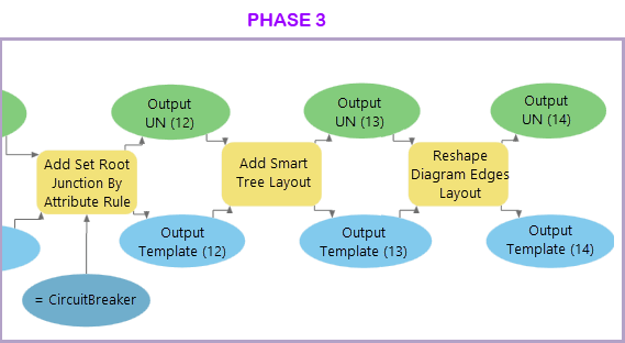

  2. Dans le jeu d’outils Configuration, faites glisser l’outil Add Set Root Junction By Attribute Rule (Ajouter une règle de définition de la jonction racine par attributs) dans la vue du modèle.
  3. Utilisez les étapes 10a et 10b détaillées du processus de la phase 1 pour connecter les variables en sortie de l’outil Add Stop Iteration Rule (Ajouter une règle de fin d’itération) en entrée pour l’outil Add Set Root Junction By Attribute Rule (Ajouter une règle de définition de la jonction racine par attribut).
  4. Double-cliquez sur l’outil Ajouter une règle de définition de la jonction racine par attributs du modèle et configurez la règle Définir la jonction racine afin qu’elle signale chaque disjoncteur comme jonction racine :
    1. Sélectionnez DistributionDevice dans la première liste déroulante sous Junction Source To Select (Source de jonction à sélectionner).
    2. Cliquez sur New Expression (Nouvelle expression).
    3. Sélectionnez Asset group (Groupe de ressources) pour Field (Champ), cliquez sur is Equal to (est égal à) comme opérateur d’expression et sélectionnez 4 - CircuitBreaker (4 - Disjoncteur) pour Values (Valeurs). Cliquez sur Update (Mettre à jour).
    4. Cliquez sur OK.
  5. Dans le jeu d’outils Configuration, faites glisser l’outil Add Smart Tree Layout (Ajouter la mise en page d’arborescence dynamique) dans la vue du modèle.
  6. Connectez les variables en sortie depuis l’outil Add Set Root Junction By Attribute Rule (Ajouter une règle de définition de la jonction racine par attributs) en entrée pour l’outil Add Smart Tree Layout (Ajouter la mise en page d’arborescence dynamique).
  7. Double-cliquez sur l’outil Ajouter la mise en page en arborescence dynamique dans le modèle et configurez l’algorithme de mise en page de façon à ce qu’il organise les branches de l’arborescence de haut en bas :
    1. Laissez la case Active (Actif) cochée pour que l’algorithme soit actif au cours de la génération du diagramme.
    2. Sélectionnez From top to bottom (De haut en bas) dans la liste déroulante Tree Direction (Direction de l’arborescence).
    3. Cliquez sur OK.
  8. Dans le jeu d’outils Configuration, faites glisser l’outil Add Reshape Diagram Edges Layout (Ajouter la mise en page Remodeler les tronçons du diagramme) dans l’onglet Model (Modèle).
  9. Connectez les variables en sortie depuis Add Smart Tree Layout (Ajouter la mise en page de l’arborescence dynamique) comme entrée pour Add Reshape Diagram Edges Layout (Ajouter la mise en page Remodeler les tronçons du diagramme).
  10. Double-cliquez sur l’outil Ajouter la mise en page Remodeler les tronçons du diagramme et configurez l’algorithme de mise en page de façon à ce qu’il sépare les tronçons susceptibles de se superposer dans le diagramme :
    2. Sélectionnez Separate overlapping edges (Séparer les tronçons se superposant) dans la liste déroulante Reshape Operation (Opération de remodelage).
    3. Cliquez sur OK.
La troisième phase du modèle de géotraitement de votre modèle de diagramme doit être similaire à la suivante :
