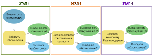

  • Этап 1—Создание шаблона и настройка его основных свойств.
  • Этап 2—Добавление правил, определяющих содержание итоговой схемы.
  • Этап 3 – Добавление набора компоновок схемы, формирующих представление схемы (интервал, видимость и т.д.).
Три этапа модели геообработки определений компоновок и правил шаблона схемы
Для управления процессом создания шаблонов набор инструментов в модели геообработки определений правил и компоновок шаблона схемы должен иметь такую последовательность, чтобы выходная сеть и шаблон схемы предыдущего инструмента были входными для следующего инструмента. Это позволит вам быть уверенными в определенном порядке следования правил в последовательности правил шаблона, а также – в определенном порядке следования компоновок в последовательности компоновок шаблона. Что приводит к лучшему контролю над содержанием и его компоновкой в схеме позже в этом шаблоне.

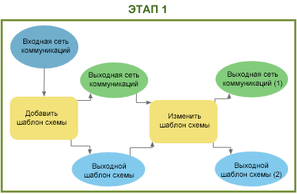

Модель геообработки шаблона схемы будет выглядеть следующим образом:
Этап 1 — Пример модели геообработки определений правил и компоновок шаблона схемы

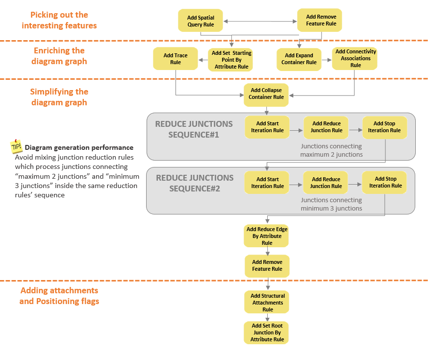

На следующей диаграмме показано рекомендуемое положение для каждого правила в последовательности правил в соответствии с рекомендациями, изложенными выше:
Рекомендованное расположение последовательности правил

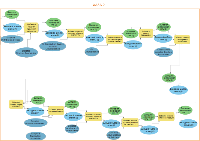

  1. Откройте созданную в предыдущем разделе модель геообработки шаблона схемы.
  2. Настройте правила схемы, чтобы удалить все ненужные объекты, которые могут быть выбраны в качестве входных. В этом примере правила Удалить объекты настроены таким образом, чтобы отключить все входные объекты за исключением структурных границ и устройств распределения - переключателей:
    1. В наборе инструментов Конфигурация перетащите инструмент Добавить правило удаления объектов в вид модели.
    2. Соедините выходные переменные инструмента Изменить шаблон схемы с инструментом Добавить правило удаления объектов следующим образом:
      • Щёлкнув переменную выходной сети инструмента Изменить шаблон схемы переместите курсор на инструмент Добавить правило удаления объектов. Щелкните Входная сеть.
      • Щёлкните переменную выходного шаблона инструмента Изменить шаблон схемы одновременно перемещая курсор к инструменту Добавить правило удаления объектов. Щелкните Входной шаблон схемы.
    3. Дважды щелкните на инструменте Добавить правило удаления объектов в модели и настройте параметры правила, чтобы удалить все объекты, за исключением устройств электрораспределения и структурных границ, как это описано в шагах ниже:
      • Тип источника – выберите Ребра и соединения.
      • Обработка правила – выберите Исключить классы-источники.
      • Источники сети – выберите ElectricDistributionDevice, затем Структурная граница.
    4. Нажмите OK.
    5. В наборе инструментов Конфигурация перетащите инструмент Добавить правило удаления объектов по атрибуту в вид модели.
    6. Повторите шаги 2.b выше, чтобы подключить выходные переменные инструмента Добавить правило удаления объектов как входные для инструмента Добавить правило удаления объектов по атрибуту.
    7. Дважды щелкните на инструменте Добавить правило удаления объектов по атрибуту в модели и настройте параметры правила, чтобы удалить любые устройства электрораспределения, за исключением переключателей:
      • Источник сети, который нужно удалить – Выберите ElectricDistributionDevice.
      • Выражение – щелкните Новое выражение. Затем выберите Группа оборудования для Поля и нажмите Не равно в качестве в операторе выражения. Затем отметьте 4 - CircuitBreaker для Значений и нажмите Обновить.
    8. Нажмите OK.
  3. Установите начальные точки между объектами, которые остаются. В данном примере правила Задать начальную точку настроено таким образом, чтобы любой переключатель с ID терминала 3/ Load оказался начальной точкой:
    1. В наборе инструментов Конфигурация перетащите инструмент Добавить правило задания начальной точки по атрибуту на вкладку Модель.
    2. Соедините выходные переменные из Добавить правило удаления объектов по атрибуту как входные к Добавить правило Установить начальную точку по атрибуту.
    3. Дважды щелкните инструмент Добавить правило Задать начальную точку по атрибуту в модели и задайте его параметры:
      • Источник сети – Выберите ElectricDistributionDevice.
      • Выражение – щелкните Новое выражение. Затем выберите Группа оборудования для Поля и нажмите Равно в качестве оператора выражения. Затем отметьте 4 - CircuitBreaker для Значений и нажмите Обновить.
      • Терминалы соединений – Отметьте 3/Load.
    4. Нажмите OK.
  4. Добавление правила трассировки для трассировки подсетей распределения среднего напряжения:
    1. Дважды щелкните инструмент Добавить правило трассировки в модели и настройте правило трассировки для выполнения трассировки подсетей, как показано на примере:
      • Тип трассировки – выберите SUBNETWORK.
      • Специализированная сеть – выберите ElectricDistribution.
      • Уровень – выберите Среднее напряжение.
    2. Нажмите OK.
  5. Свернуть контейнеры. В этом примере правило Сворачивания контейнеров настроено таким образом, чтобы свернуть все контейнеры, за исключением структурных границ:
    1. В наборе инструментов Конфигурация перетащите инструмент Добавить правило сворачивания контейнера в вид модели.
    2. Соедините выходные переменные Добавить правило трассировки как входные для Добавить правило сворачивания контейнера.
    3. Дважды щелкните инструмент Добавить правило сворачивания контейнера в модели и задайте его параметры:
      • Тип контейнера – выберите Ребра и соединения.
      • Источники контейнера – выберите StructureBoundary.
      • Агрегировать пересоединенные ребра – оставьте опцию отмеченной.
    4. Нажмите OK.
  6. Создайте последовательность правил сокращения, чтобы сократить все соединения с 0, 1 или 2 другими соединениями, за исключением устройств и сборок распределения, сократить все сборки распределения, за исключением распределительных устройств и распределительных банков, сократить все устройства распределения за исключением переключателей и свитчей:
    1. В наборе инструментов Конфигурация перетащите инструмент Добавить правило Начать итерацию в вид модели.
    2. Соедините выходные переменные Добавить правило сворачивания контейнера со входными Добавить правило Начать итерацию.
    3. В наборе инструментов Конфигурация перетащите инструмент Добавить правило Сократить соединение в вид модели.
    4. Соедините выходные переменные Добавить правило Начать итерацию со входными Добавить правило сокращения соединений.
    5. Дважды щелкните инструмент Добавить правило сокращения соединений в модели и задайте его параметры:
      • Источники соединений – выберите ElectricDistributionDevice, затем ElectricDistributionAssembly.
      • Ограничения связности – раскройте эту секцию:
        • Сократить соединения с – выберите Максимум два подключенных соединения.
        • Поставьте отметку Сократить, если не подключено.
        • Поставьте отметку Сократить, если подключен к одному соединению.

Второй этап модели геообработки вашего шаблона схемы должен выглядеть примерно так:
Этап 2 — Пример модели геообработки определений правил и компоновок шаблона схемы

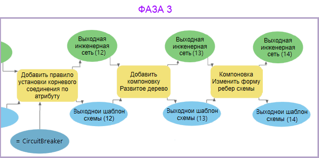

Этап 3 — Пример модели геообработки определений правил и компоновок шаблона схемы
